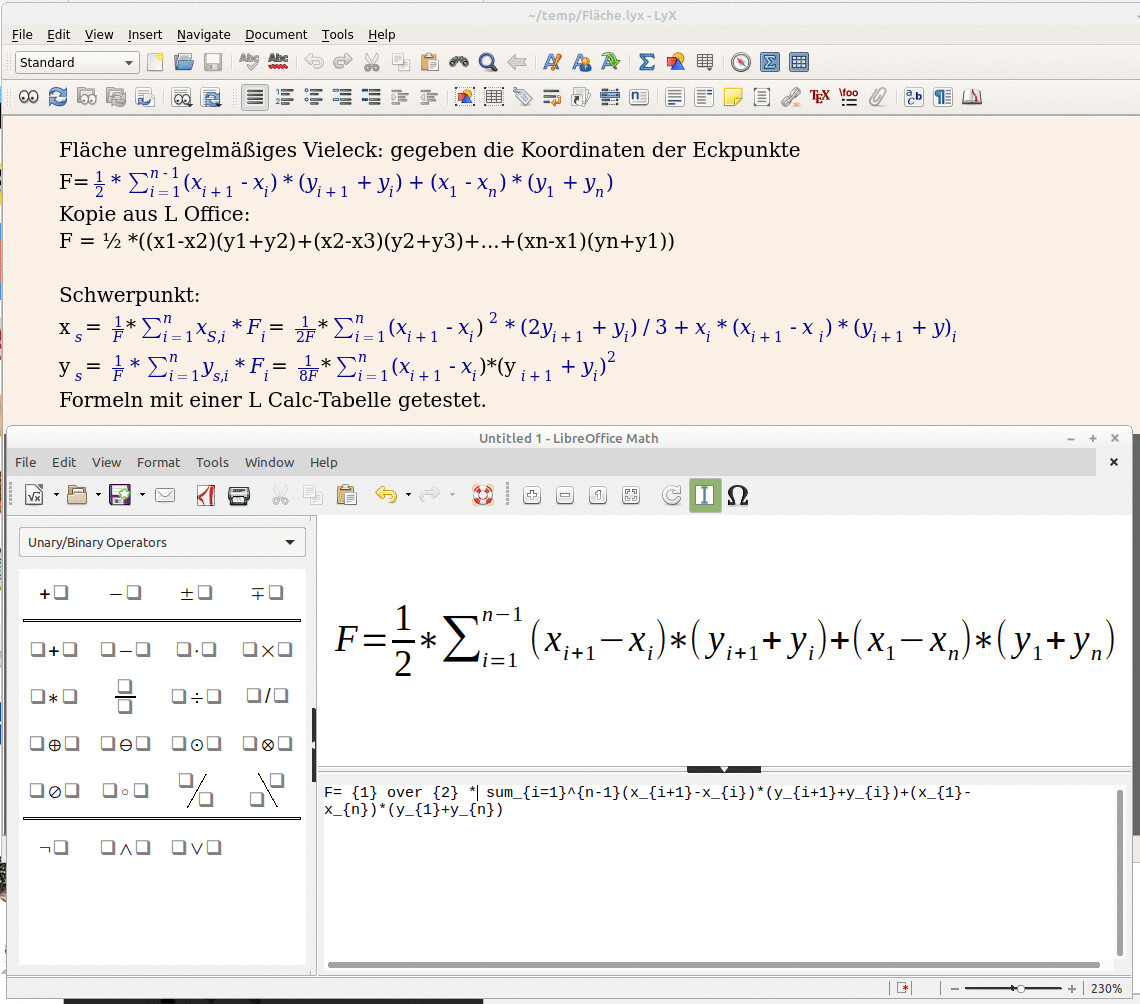

Molto interessanti invece questo tuo ispezionare e scandagliare i vari
prodotti, L'Open Source da queste grandi opzioni.

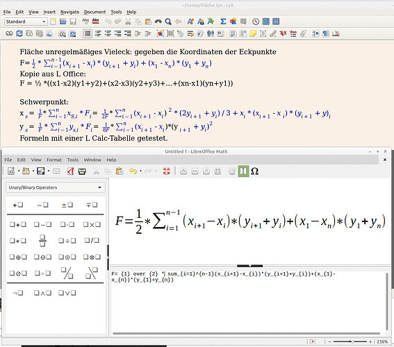

Qui un confronto visuale tra LyX e LO-Math della prima formula
!image.jpg|1140x1004
Nel sorgente .lyx la formula è scritta come:
*\begin_layout StandardF=\begin_inset Formula
$\frac{1}{2}*\sum_{i=1}^{n-1}(x_{i+1}-x_{i})*(y_{i+1}+y_{i})+(x_{1}-x_{n})*(y_{1}+y_{n})$\end_inset*
Aprendo LO-Math e incollando dopo "F=" il testo
*\frac{1}{2}*\sum_{i=1}^{n-1}(x_{i+1}-x_{i})*(y_{i+1}+y_{i})+(x_{1}-x_{n})*(y_{1}+y_{n})*
si osserva che la differenza esistente in Math, dove una frazione viene
scritta con la sintassi {A} over {B} (utilizzando i template grafici nella
toolbar questo si trova subito).

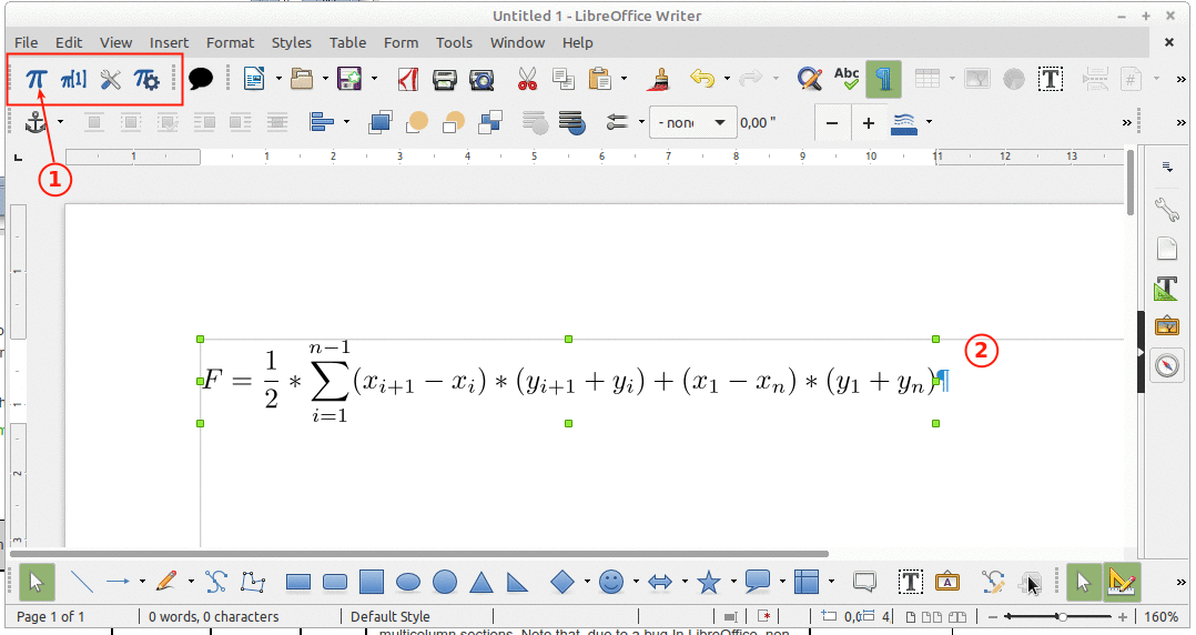

Però, come accade spesso, altri hanno incontrato il tuo problema e studiato
una soluzione.
Esiste infatti una vecchia extension di LO che fornisce una buona
soluzione, portando la sintassi delle formule di TeX in LO:
vedi infatti in
l'extension TexMaths che ti inserisce una sua toolbar con 4 bottoni con cui
inserisci in *Writer* un oggetto dove puoi copiare direttamente la formula
da LyX ; sotto uno screenshot.
Da me ho installato la v. 0.48 della extension in LO 6.2.
!image.png|1078x572
