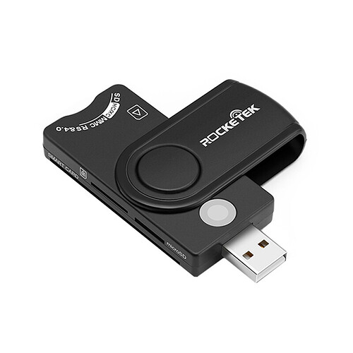

Per completezza ora la TS funziona anche con
Rocke Tek:
e i classici bit4id miniLector distribuiti nella provincia di Bolzano
