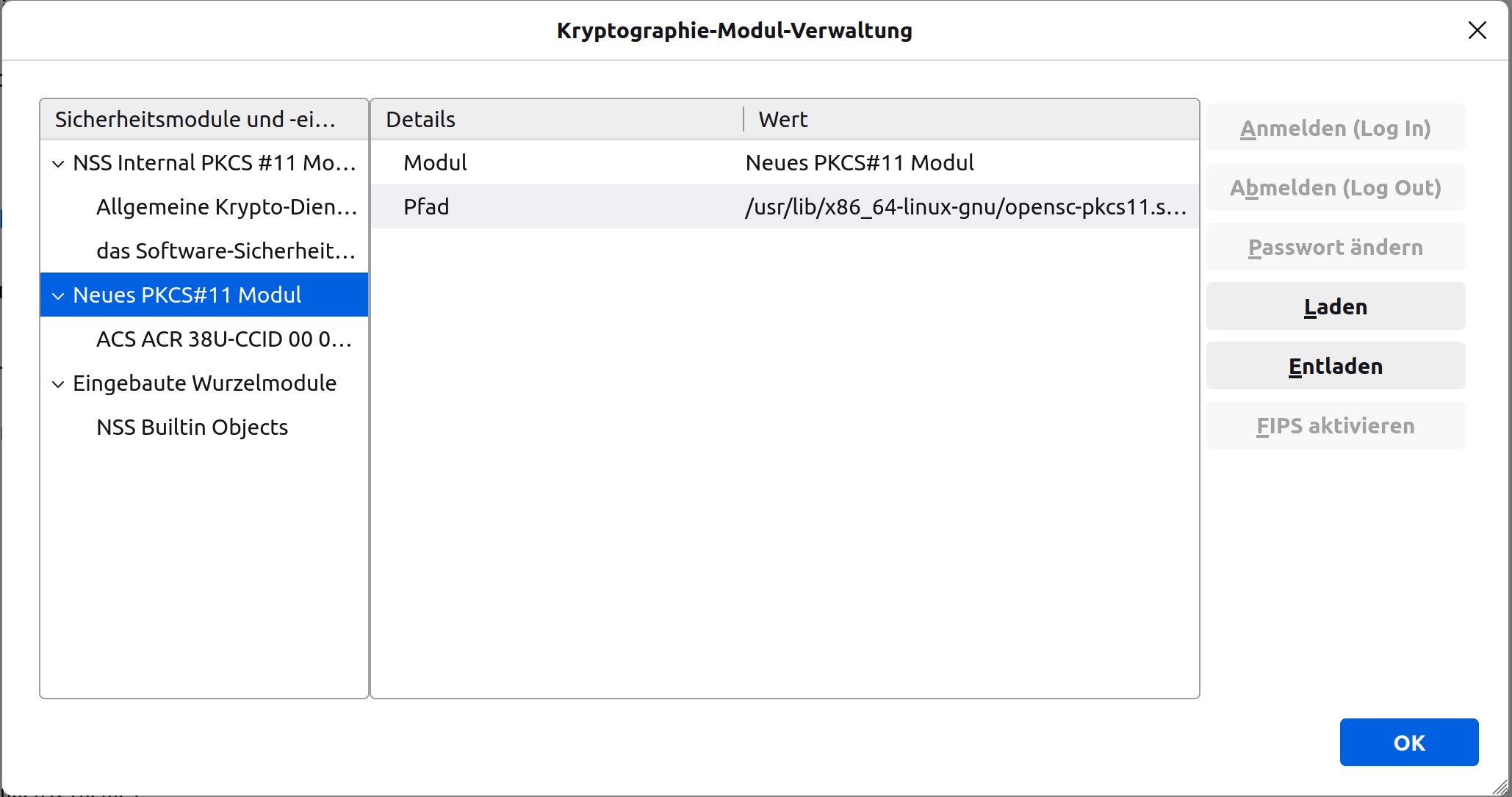

Zweiter Schritt: Kontrolliere in den Firefox-Einstellungen, ob das Kryptographiemodul konfiguriert wurde bzw. füge es hinzu (was nach Schritt 1 funktionieren sollte):
Beim Pfad musst du genau die
/usr/lib/x86_64-linux-gnu/opensc-pkcs11.so auswählen. Wenn das Modul geladen werden konnte, siehst du links im Baum “ACS ACR 38U-CCID…” oder etwas Vergleichbares dazu.

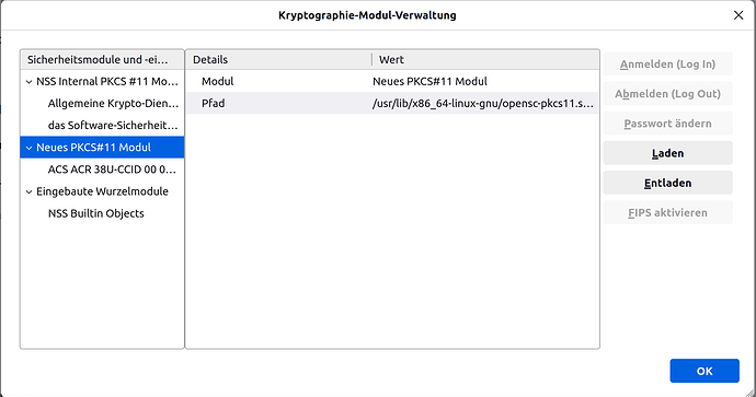

vielen Dank für deine Antwort. Ich habe den Kryptographie Modul ins Firefox hinzugefügt, wie du beschrieben hast (mit den Pfad /usr/lib/x86_64-linux-gnu/opensc-pkcs11.so). Leider erscheint sich den SmartCard Reader links im Baum nicht. Ich habe bemerkt, dass wenn ich den Status Befehl ausführe, folgende Warning wird angezeigt:

Sieht aus dass den System das Lesegrät erkennt, trotzdem konnte Firefox nicht…
Macht vielleicht Sinn ein neues Firefox Profil zu erstellen, bzw. den Snap neu installieren?
Unter den Kryptographiemodulen, wenn du auf “Laden” klickst: Hast du probiert, den Pfad per Copy&Paste einzutragen? Denn es könnte sein, dass der Dateiauswahl-Dialog nicht funktioniert, da du dich bei einem Snap in einem virtuellen d.h. abgeschottenen Dateisystem befindest.
Hallo Matthias,
genau, das führt auf meinem erster Mitteilung zu. Wenn ich den Pfad mittels copy+paste hinzufüge, erhalte ich das Fehler “konnte Modul nicht laden”, möglicherweise wegen die isolierte Umgebung des Snaps.
