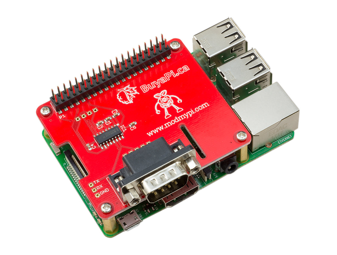

seguendo la traccia Raspberry Pi ho pero' trovato
che - forse - potrebbe essere una semplice soluzione
Altrimenti ci sono PC con la seriale, anche parecchie porte seriali, ma
sono modelli industriali, a prezzi industriali.
Raspberry Pi non ha seriale, solo USB e Ethernet
Strano. Ho solo accesso as un Raspi 2B, ma ho controllato al Device Tree
del Raspberry Pi 4 qua [1] ed il datasheet del bcm2711 qua [2] prima di
rispondere, e sembra che ci siano 4 UART. Però non so se sono
accessibili sulla board.
https://thepihut.com/blogs/raspberry-pi-tutorials/how-to-use-the-modmypi-serial-hat
Hmm, mi pare che questa schedina ti da solo un level shifter (da 3.3V a
±24V). Se la seriale sul Pi è simulata, allora questa schedina non
cambia questa cosa dal punto di vista del tuo programma.
Comunque penso se il chip seriale che usi (la seriale integrata nel PI,
oppure un USB to serial convertitore) supporta le linee che la tua
applicazione usa (flow control etc) allora il tuo programma dovrebbe
funzionare in entrambi i casi (seriale vera e emulata).

RPBi: le UART sulla board per funzionare senza problemi necessiatno di un
interfacciamento che le trasformi in RS-232; sul sito ufficiale si trova
tutto, compresi vari kit pronti.
