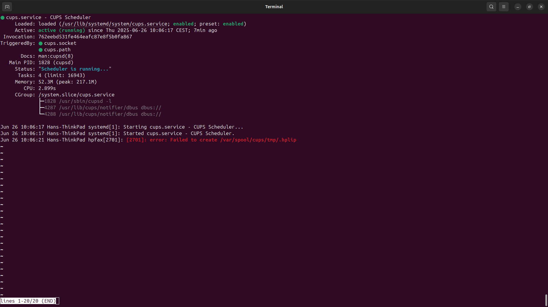

systemctl status cups ergibt folgende Fehlermeldung:
systemctl enable cups und systemctl start cups habe ich ausgeführt und auch den Rechner neu gestartet. Nach dem Druckbefehl wird oben “Drucken beendet” angezeigt, nur der Drucker rührt sich nicht. Die CUPS Version ist 2.4.10 stimmt also mit meinem UBUNTU überein.

Dass CUPS schon mal funktioniert ist was gutes. Somit glaube ich nicht, dass du groß an den Versionen von CUPS herumschrauben musst und es eher am Drucker/Druckertreiber liegt.
Die Fehlermeldung error: Failed to create /var/spool/cups/tmp/.hplip kommt vom HP Treiberpaket. Wenn man diesen Fehler behebt, dann wird es sehr unwahrscheinlich dein Problem lösen, da du einen EPSON Drucker hast und nicht einen HP Drucker.
Die Fehlermeldung ist ein bekannter aber harmloser bug. Auszug aus dem Bugreport:
I think we will have this as some harmless behaviour of hplip and not
worth pursuing. Hence closing.
Hier geht es zum Bugreport:
https://bugs.debian.org/cgi-bin/bugreport.cgi?bug=789286
https://bugs.launchpad.net/hplip/+bug/1490321
Um die Fehlermeldung zu entfernen:
Da du einen EPSON Drucker und nicht einen HP Drucker hast, brauchst du nicht das hplip Paket. Du kannst das hplip Paket mit folgendem Kommando löschen: apt remove hplip
Falls du doch die HP Druckertreiber haben willst, probiere folgendes:
  1. Paket löschen (um auch die config Dateien zu löschen): apt remove hplip
  2. Paket erneut installieren: apt install hplip
  3. Kontrollieren, ob folgender Ordner mit den richtigen Berechtigungen vorhanden ist: /var/spool/cups/tmp/.hplip
    Dazu verwende folgenden Kommando ls -alh /var/spool/cups/tmp (wichtig ist -a, da mit dieser Option auch versteckte Ordner angezeigt werden)
    Die Berechtigung sollte folgendermaßen sein: drwxr-xr-x (bzw. in Zahlenformat 755. Konkret verfügt diese Berechtigung dem Eigentümer des Ordners volle Rechte und allen anderen Nutzern nur Leserechte zu)
  4. HP Druckertreiber konfigurieren mit folgendem Kommando: hp-setup
    Jetzt sollte die Fehlermeldung nicht mehr auftauchen.

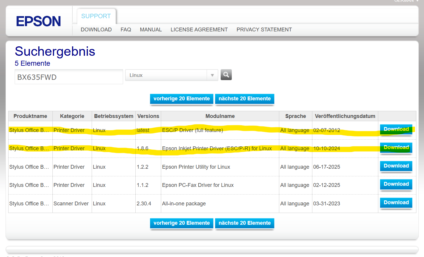

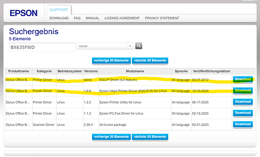

Ich habe mich etwas genauer informiert, welchen Treiber du benötigst. Es gibt zwei Treiber für den BX635FWD. Laut openprinting.org sind es epson 201106w (dieser ist der empfohlene) und epson escpr (dieser ist ein generischer).
Im Bild (Link zur Treiber Downloadseite), ist der obere in gelb hervorgehobene Download der 201106w und der untere Download ist der escpr. (Für den escpr Treiber musst du libcupsimage2 installiert haben: apt install libcupsimage2). Den escpr Treiber sollte man auch direkt mit dem Kommando apt install printer-driver-escpr installieren können.

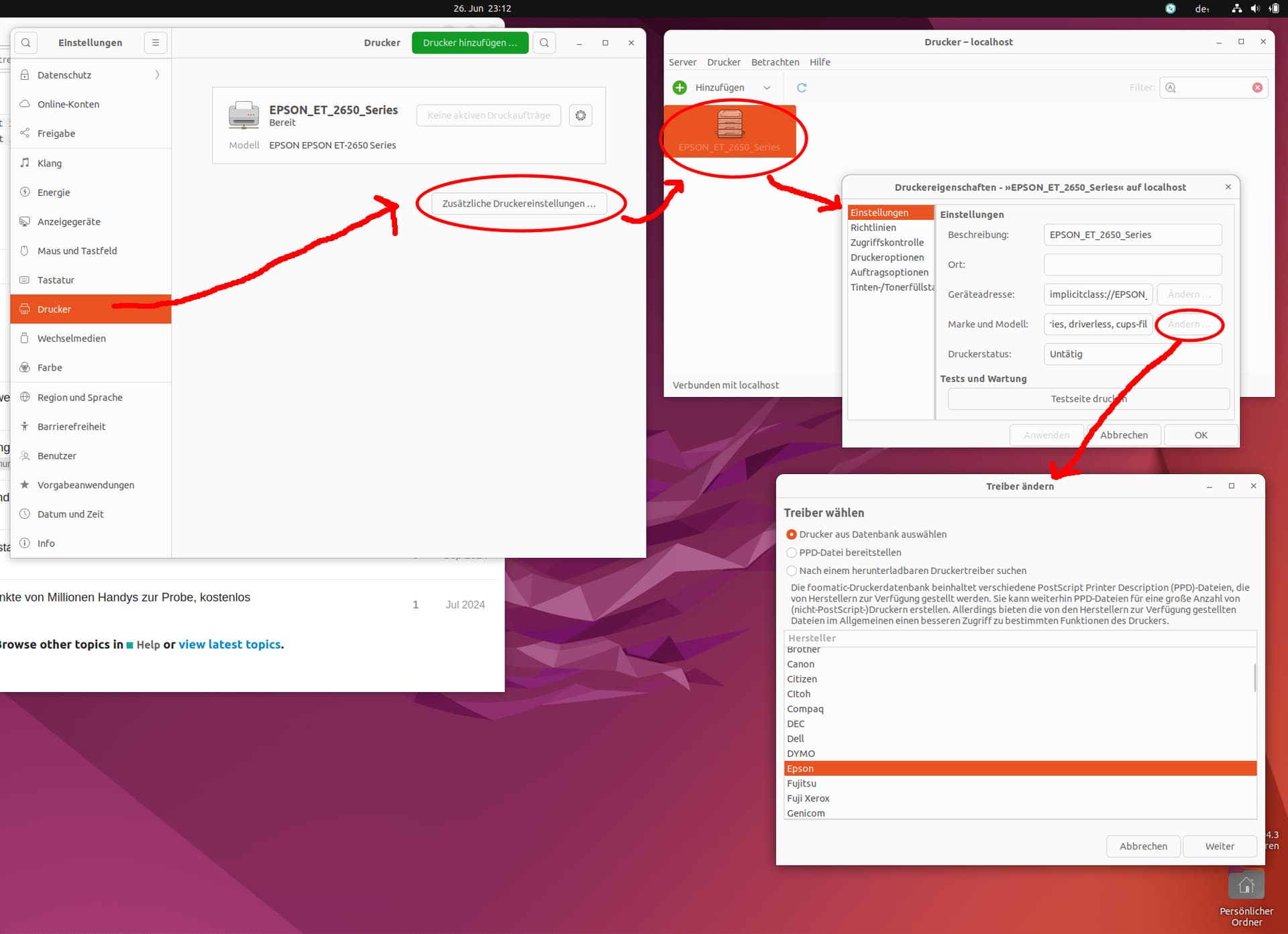

Falls alles, was ich oben erklärt habe nicht funktioniert hat. Wird dir in den Einstellungen unter Drucker dein Drucker angezeigt und kannst du dort den Treiber hinzufügen?
