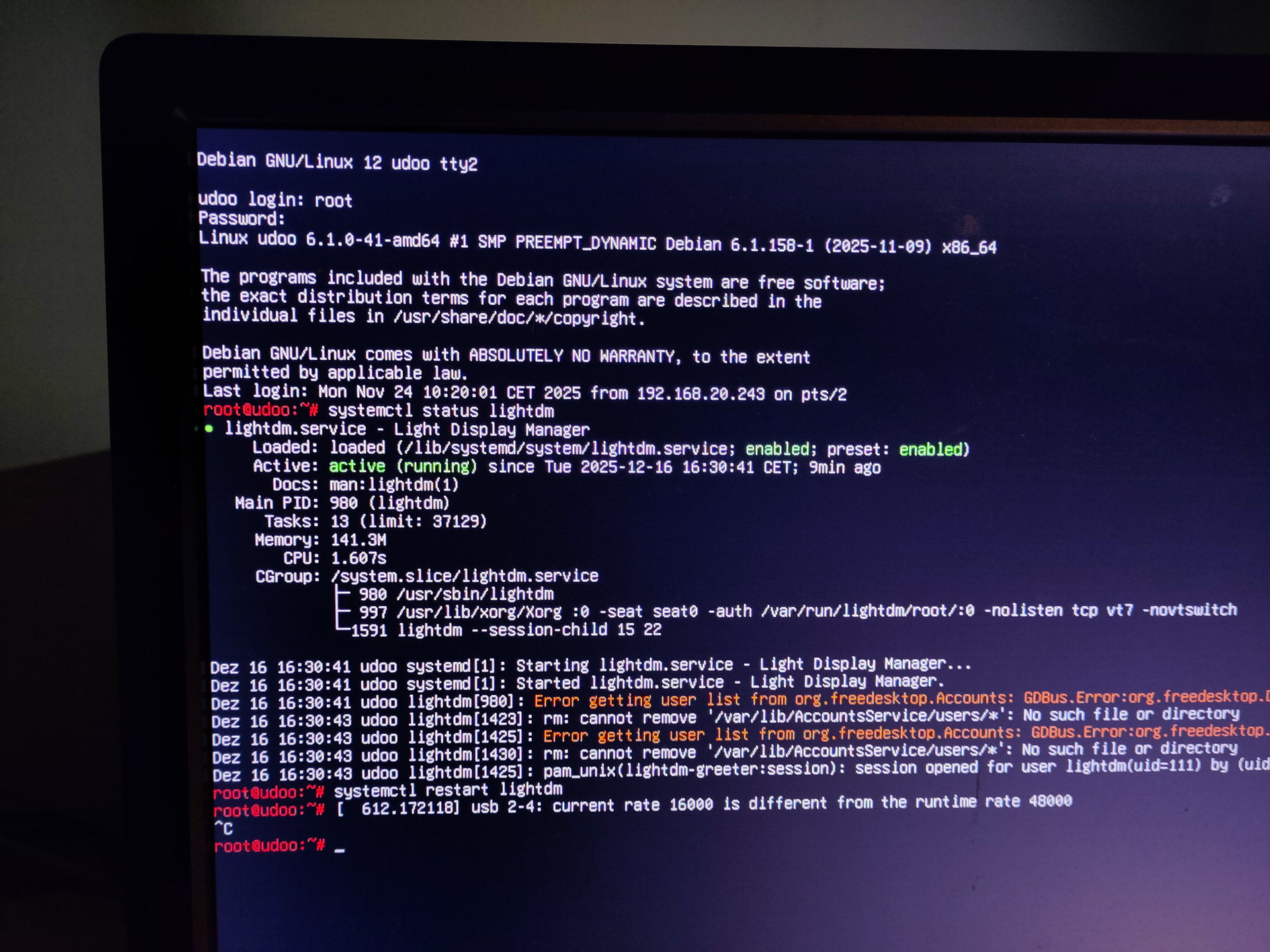

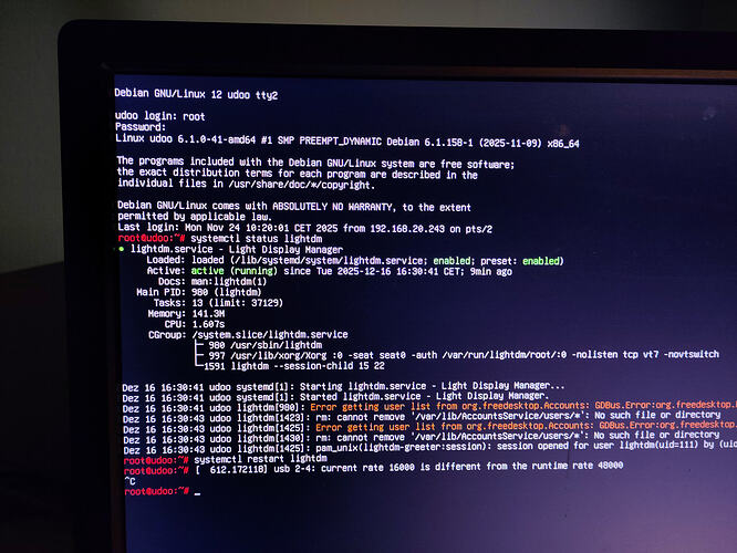

Posso selezionare tutti e 6 i terminali Alpha e accedere, anche come root. Ctrl+Alt+F7 mostra lo schermo nero.
Non ho idea di come riavviare la grafica con uno sforzo ragionevole, ad esempio con start x, perché cambiare il runlevel o usare systemctrl isolate è molto più complicato che effettuare il login come root e poi un reboot, o la mia scorciatoia attuale alt+sysrec+r,e,i,s,u,b.
Hallo Franz,
mit
``systemctl restart lightdm’’
falls du FUSS benutzst

War nicht schwer:
root@udoo:/home/fli/edid-checked-writer-master# ./edid-rw
Listing available I2C buses via `i2cdetect -l`:
i2c-0	smbus     	SMBus PIIX4 adapter port 0 at 0b00	SMBus adapter
i2c-1	smbus     	SMBus PIIX4 adapter port 2 at 0b00	SMBus adapter
i2c-2	smbus     	SMBus PIIX4 adapter port 1 at 0b20	SMBus adapter
i2c-3	i2c       	AMDGPU DM i2c hw bus 0          	I2C adapter
i2c-4	i2c       	AMDGPU DM i2c hw bus 1          	I2C adapter
i2c-5	i2c       	AMDGPU DM i2c hw bus 2          	I2C adapter
i2c-6	i2c       	AMDGPU DM i2c hw bus 3          	I2C adapter
i2c-7	i2c       	AMDGPU DM aux hw bus 2          	I2C adapter
i2c-8	i2c       	AMDGPU DM aux hw bus 3          	I2C adapter
root@udoo:/home/fli/edid-checked-writer-master# ./edid-rw 4| edid-decode
edid-decode (hex):
00 ff ff ff ff ff ff 00 10 ac 7a a0 4c 4c 59 33
2c 16 01 03 80 34 20 78 ea ee 95 a3 54 4c 99 26
0f 50 54 a1 08 00 81 40 81 80 a9 40 b3 00 d1 c0

Nach über einem Monat ist heute das System das erste mal nicht gleich hochgefahren. Gleich den Tipp von Paolo ausprobiert der Grafikmodus kommt, kein Neustart mehr erforderlich. Damit kann man leben. Ich beobachte jetzt ganz ruhig, ob sich der Zustand verschlechtert, ich habe ja ein Gegenmittel dank @paolo.dongilli
Zur Info noch die Statusangaben von ligthdm. Diesmal als Bild, weil in der Console das Kopieren nicht funktioniert, oder hat da jemand einen Vorschlag?
Die Logeinträge von lightdm:
Dez 16 16:30:41 udoo systemd[1]: Starting lightdm.service - Light Display Manager...
Dez 16 16:30:41 udoo systemd[1]: Started lightdm.service - Light Display Manager.
Dez 16 16:30:41 udoo lightdm[980]: Error getting user list from org.freedesktop.Accounts: GDBus.Error:org.freedesktop.DBus.Error.ServiceUnknown: The name org.freedesktop.Accounts was not provided by any .service files
Dez 16 16:30:43 udoo lightdm[1423]: rm: cannot remove '/var/lib/AccountsService/users/*': No such file or directory
Dez 16 16:30:43 udoo lightdm[1425]: Error getting user list from org.freedesktop.Accounts: GDBus.Error:org.freedesktop.DBus.Error.ServiceUnknown: The name org.freedesktop.Accounts was not provided by any .service files
Dez 16 16:30:43 udoo lightdm[1430]: rm: cannot remove '/var/lib/AccountsService/users/*': No such file or directory
Dez 16 16:30:43 udoo lightdm[1425]: pam_unix(lightdm-greeter:session): session opened for user lightdm(uid=111) by (uid=0)
Dez 16 16:30:43 udoo systemd-logind[790]: New session c1 of user lightdm.
Dez 16 16:30:43 udoo (systemd)[1432]: pam_unix(systemd-user:session): session opened for user lightdm(uid=111) by (uid=0)
Dez 16 16:30:43 udoo systemd[1]: Started session-c1.scope - Session c1 of User lightdm.
