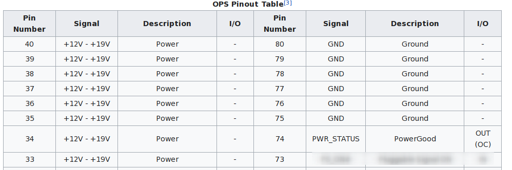

Se il problema è solo l'alimentazione, dovrebbe essere possibile trovare un
connettore e collegare i soli pin di GND e Alimentazione (che, dalla
specifica, dovrebbe poter essere da 12 a 19 V cc).
!image.png|998x332
Per il resto dei segnali sarebbe da vedere l'oggetto.
