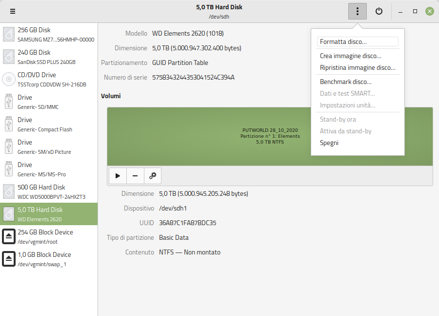

Buon pomeriggio a tutti,
un amico mi ha dato un disco esterno che in fase di montaggio comunica il
seguente errore
udisks-error-quark, 0
Si veda anche immagine allegata.
Ci sono molti dati e vorrebbe recuperarli ma non vorrei fare pasticci.
Avete consigli
Buone feste e grazie
Andrea

@Marco
*2) hai controllati i dati SMART se il disco ha problemi?*
Cosa sono?
https://it.wikipedia.org/wiki/Self-Monitoring,_Analysis_and_Reporting_Technologyù
come si fa?
Il modo più semplice è usando l'utilità "dischi" di Gnome->seleziona il disco->tre punti verticali->Dati e test Smart
Penso che testerò il disco con ddrescue --force /dev/[la vostra periferica]
/dev/null + INVIO
facendo così aumenti la probabilità di perdere dati senza nessun guadagno...
e in effetti qua sotto lo dice esplicitamente: hai il disco guasto, salva
quello che puoi su un altro disco con dd_rescue e buttalo via...

@Franz
*- L'adattatore è stato utilizzato più volte con successo? Anche con
dischi di dimensioni > 2 TB? Hai la possibilità di usare un altro
adattatore?*
È una unità esterna acquistata come tale, mi sembra sigillata
*- cosa riporta dmesg quando si collega il disco?*
Si veda allegato dmesg.txt
*- cosa mostra smartctl -a /dev/sdg?*
non ho il programma e se provo a installarlo con apt ricevo la
risposta E: Impossibile trovare il pacchetto smartctl
*Fatto si veda allegato*
@Marco
Cosa sono? come si fa?
*Il programma disk non mi permette di fare il test*
attachment.html (8.49 KB)
smartctl.txt (889 Bytes)
