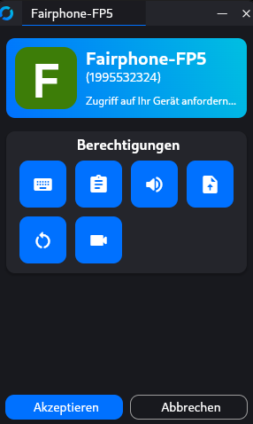

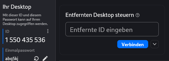

Danach kann man sich mit der ID des entfernten Computer mit diesem verbinden. Man kann sich entweder mit dem mitgeteilten Einmal-Passwort oder mit einem Pop-Up beim entfernten Computer authentifizieren.
