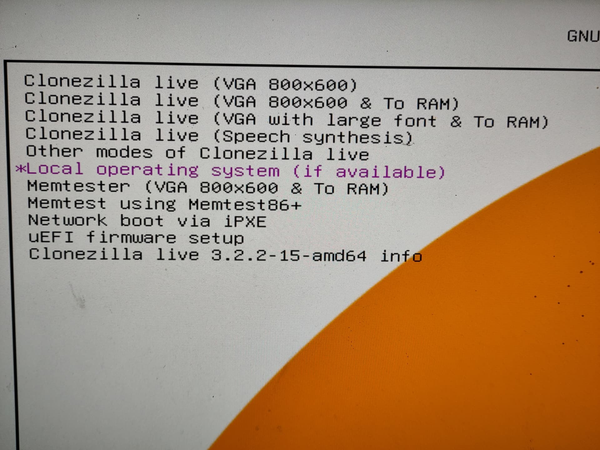

Kein direkter Anlass, sondern ein Chat mit @Noah.runggaldier , motivierte mich die Möglichkeit von Clonezilla alle lokale Betriebsysteme ausfindig zu machen und das gewünschte zu starten nach längerer Zeit wieder zu probieren. Früher half es mir öfters, dann funktionierte es nicht mehr und ich fand den Grund nicht.
Also die neueste Iso mit debian geholt, auf den Stick kopiert und bei meinem großen System mit mehreren Platten und Systemen ausprobiert.

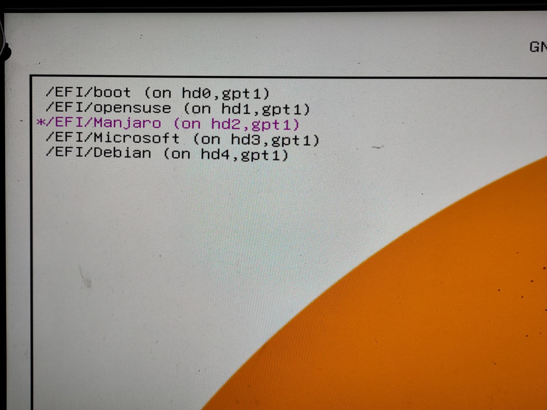

Es kommen viele Meldungen auch Fehler, die ich nicht so schnell lesen kann, wie sie weg sind, und die Liste der verfügbaren efi-Systeme. Das 1. in der Liste ist clonezille selbst.

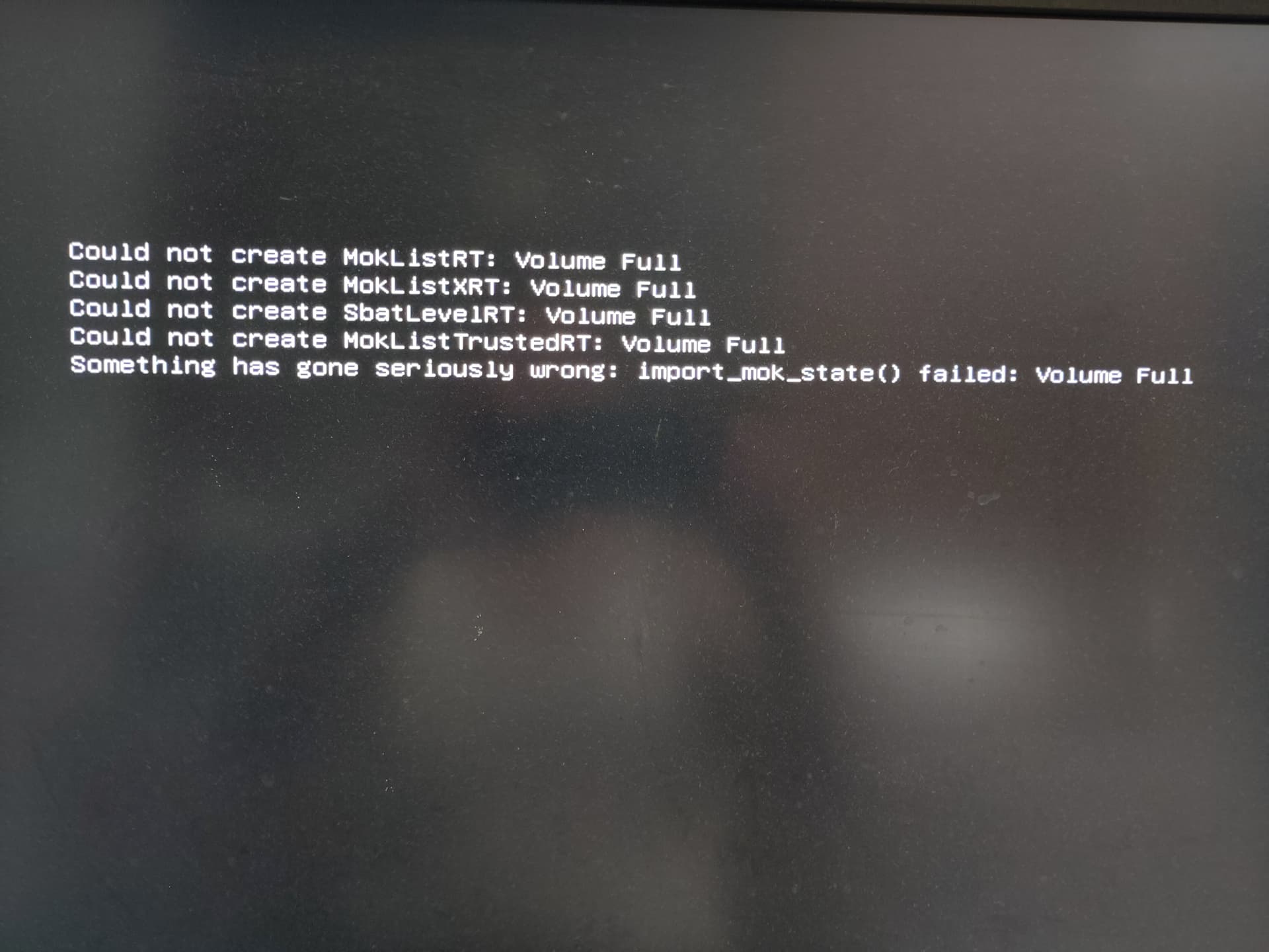

Ich starte ein System, funktioniert, ich probiere noch eines das dann Fehler meldet. Ich probiere sie alle durch und stelle fest: windows und manjaro starten, opensuse und debian bringen Fehlermeldungen, die ich fotografiere, weil sie kurz darauf verschwinden.
Wenn ich nach der Fehlermeldung suche, finde ich viele Ratschläge, die alle in diese Richtung gehen: secureboot abwählen oder gar csm auswählen.
Auf slimbook fand ich die genaueste Beschreibung. Leider ebenfalls secureboot abstellen.

Fast vergessen zu erwähnen: das große System startet einwandfrei alle 4 Systeme über die Bios-Auswahl und mit Ausnahme vom alten opensuse zeigt grub2 in der Auswahl der anderen immer alle verfügbaren Systeme an und bootet sie auch, ohne dass der Fehler auftritt.

Als erster Gedanke kommt mir im Sinn, dass vielleicht die EFI-Partition voll ist.
Windows erstellt meist bei der Erstinstallation nur eine 100MB Paritition, und vielleicht ist die nun mit all den Multiboot-Optionen voll.

Bei den anderen Computer mit aktiven Secure Boot kann ich mir vorstellen, dass irgendwelche Bootloader-Schlüssel von dem Clonezilla-Medium vielleicht nicht akzeptiert werden, und eventuell vom UEFI in der Whitelist eingetragen werden müssen. Stichwort: Machine Owner Key Enrollment

Die Fehlermeldung auf deinem Foto sagt, dass ein Volume voll ist. @j54n1n tippte als erstes auf die EFI-Partition. Diese könntest du kontrollieren. Des Weiteren hat er auch MOK’s also Machine Owner Keys angesprochen.
MOK’s werden im NVRAM gespeichert und dort ist wenig Platz. Meist weniger als 256 Kilobytes. Es könnte sein, dass der NVRAM voll ist. Mit dem Befehl mokutil (Link zur Ubuntu Manpage) kannst an MOK’s werkeln. Es gibt viele interessante Befehle mit mokutil.
Mit diesem Befehl mokutil --list-enrolled kannst du alle Keys sehen.
Willst du bestimmte Keys löschen, so musst du folgendes eingeben:
Mit mokutil --export kannst du die Keys exportieren, um deren Dateinamen zu erhalten.
Mit dem Dateinamen, z.B. MOK-0001.der kannst du den jeweiligen Key mit folgendem Befehl löschen: mokutil --delete MOK-0001.der.

  • ich habe die Schlüssel mit Bios-Mitteln exportiert, die 4 Dateien sind zwischen knapp 1kB und kleiner 20 kB.
  • mokutil zeigt 7 Schlüssel in db an, 2 davon verfallen nächstes Jahr.
  • mokutil zeigt 2 Schlüssel in dbx an, allerdings nur mit einem sha256.
  • mokutil zeigt mir bei 2 Systemen an, dass secure-Bot nicht aktiv ist im Widerspruch zur Anzeige im Bios.
  • ich stochere fürchterlich im Nebel, weil ich die Doks dazu noch nicht gelesen/verstanden habe, danke @Noah.runggaldier .
  • mokutil bereits in fuss12 installiert, Dank an @paolo.dongilli
