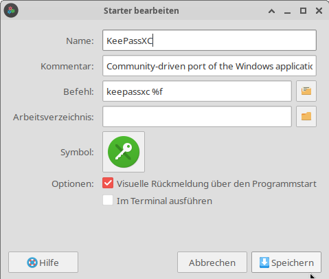

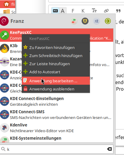

Um die letzte Frage zu beantworten, hilft es meist den Programmnamen im Terminal einzugeben. Wenn das nicht funktioniert, weil der Name falsch ist kommt man auf den richtigen Namen mit
  • das Programm im Startmenü suchen
  • über das Kontextmenü Anwendung bearbeiten aufrufen
  • dort steht dann der richtige Programmnamen
am besten nichts ändern, sondern nur nach den Namen schauen.
keepassxc
