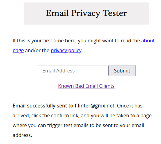

Auf der Webseite des Tests gibt man die eigene Mailadresse ein, dann erhält man eine Nachricht, womit man bestätigen soll, dass die eigene Mailadresse getestet wird.

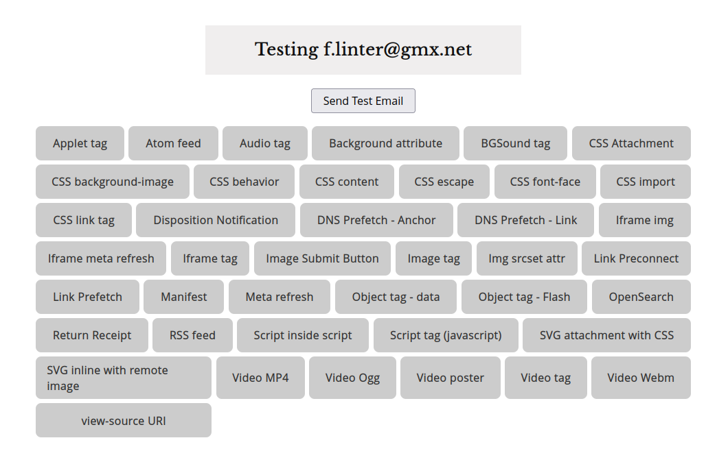

Darauf erscheint eine Seite mit vielen grauen Feldern, welche die einzelnen Tests darstellen und ggf. rot werden, wenn die Schwachstelle ausgelöst wird. Um den Auslöser möglichste genau identifizieren zu können, ist z.B. das Mailprogramm vor dem Test zu stoppen.
Mit “Send Test Email” startet man den Test. Es kommt “sending”, “sent”, “Send Another Email”. Letzteres sollte man erst aufrufen, wenn der aktuelle Test abgeschlossen ist. Wer mehrere Mailkonten bei verschiedenen Providern hat und verschiedene Geräte nutzt, sollte für jede Kombination einen Test durchführen. Am besten vorher sicherstellen, dass alle Systeme und die verwendeten Programme aktuell sind. Wer den aktuellen Stand kennen will, macht zuerst die Tests, dann die Aktualisierungen.

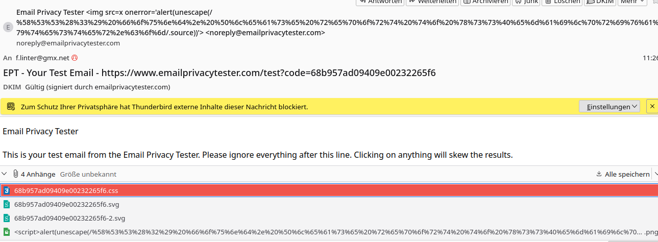

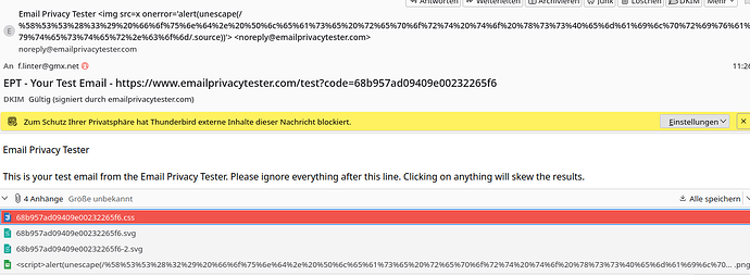

Das Mail hat Anhänge, es muss möglich sein, die Anhänge zu speichern ohne dass der Sender das mitbekommt. Thunderbird mit der Standardeinstellung schafft das locker. Auch das Öffnen der 4 Anhänge mit einem Editor löst keine Aktion aus, aber das Anklicken der Anhänge im Dateimanager kann schon gefährlich sein und hängt von den installierten Programmen, die der Endung zugewiesen sind ab. Das Ansehen mit einem Programm, das den Inhalt nur darstellt, aber nicht als Code interpretiert ist an dieser Stelle entscheidend.
Wie erwartet, ist der Test bisher gut gelaufen und ich kann eine weitere Möglichkeit das Mail zu lesen ausprobieren ohne das Mail erneut senden zu müssen. Der nächste Client ist mein Thunderbird-Mailclient auf Android. Auch dort kann ich das Mail lesen ohne dass sich irgend ein Feld färbt. Das Herunterladen der Anhänge spare ich mir, weil ich auf dem kleinen Bildschirm diese Arbeit nicht sauber durchführen kann.

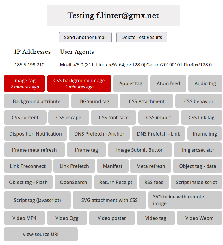

Das Aufrufen von Webmail im Browser Firefox hat keine Folgen, allerdings ist das Testmail nicht das letzte Mail. Wähle ich das Mail aus, um es anzusehen, dann erfährt der Absender dies inklusive anderer Daten, die nützlich für einem potentiellen Angreifer sind. Er kennt jetzt meine IP-Adresse, weiß, dass ich Firefox der Version 128 unter Linux einsetze.

Was macht gmx beim Webmail falsch?
In der E-Mail sind die HTML-Aufrufe für ein Bild und einen Hintergrund enthalten. Da die Webmail-Unterstützung im Browser die Bilder darstellen möchte, wird der Abruf durch die Logeinträge auf dem angegebenen Server sichtbar. Thunderbird macht das nicht, sondern zeigt an, dass Bilder aus Sicherheitsgründen nicht geladen wurden.
