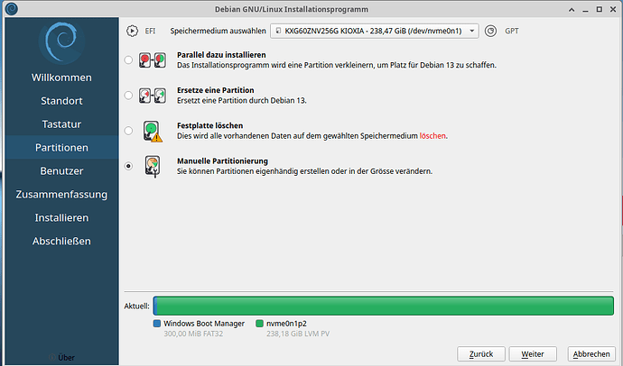

Siehe auch den Artikel zum zeitlich letzten Versuch. Diesen Versuch auf einem anderen System habe ich wiederholt um die Bildschirmabzüge und Fehlermeldungen zu erhalten.

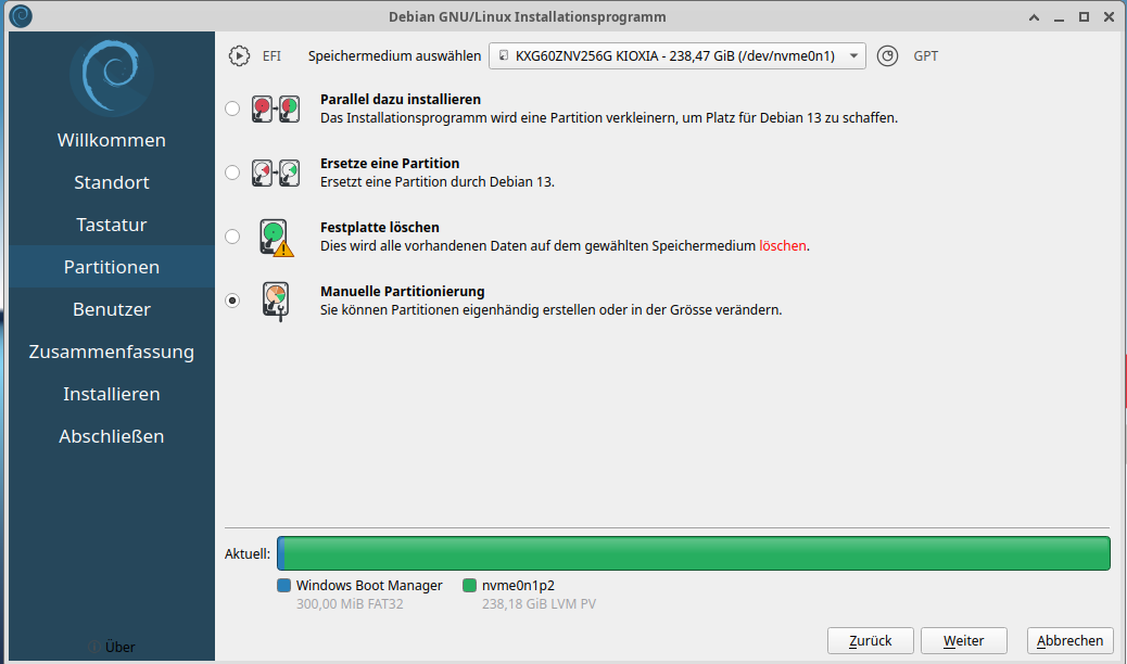

Auch hier wird eine Platte zur Verfügung gestellt und vor dem Aufruf von calamares bis auf die EFI-Partition gelöscht und der freie Bereich wird als lvm-PV (pysical volume) angelegt.

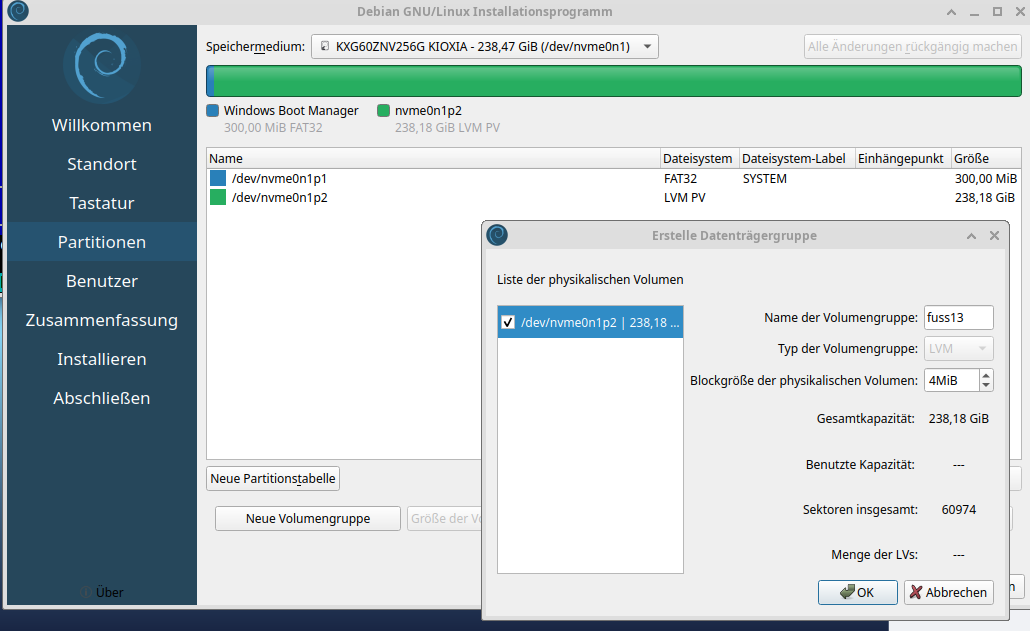

Dann die manuelle Partitionierung aufgerufen um zunnächst eine volume group (VG) anzulegen.
Ich nenne sie nicht system sondern fuss13, damit ich die Platte an vorhandene Systeme mit lvm ohne Konflikte anschließen kann.
Ein Klick auf ok, lässt den installer abstürzen.
