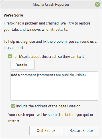

Ciao a tutti,
mi è appena arrivata la CIE e ho provato ad usarla, condivido ciò che è
successo.
Uso Linux Mint 20.3 64 bit - Cinnamon 5.2.7 - Kernel 5.4.0-105-generic.
Ho acquistato e usato il seguente lettore Halmet USB SMART CARD READER
NFC hamlet website | HUSCR-NFC - USB Smart Card Reader Contactless NFC for Electronic Identity Card
Ho scaricato il pacchetto .deb e installato il programma Middleware
1.4.2
https://github.com/italia/cie-middleware-linux/releases/download/1.4.2/cie-middleware-1.4.2-1.amd64.deb
e ho seguito le istruzioni presenti nel manuale
L'installazione non mi ha dato problemi, l'abbinamento della CIE al
programma nemmeno, il sistema NFC ha funzionato benissimo. Ho firmato un
documento e ne ho verificato la firma senza problemi.
Ho provato a caricare il modulo in Firefox (98.0.1 64 bit) nei
dispositivi di sicurezza usr/local/lib/libcie-pkcs11.so per
l'autenticazione ai servizi online erogati dalle pubbliche
amministrazioni ma, al momento di caricare il modulo Firefox va in Crash.
Il lettore funziona anche a contatto (non solo contactless) e ho provato
a firmare un documento pdf con Dike6 e la firma elettronica erogata
dalla camera di commercio e ha funzionato benissimo.
Sarebbe da risolvere il problema del modulo Firefox.
Saluti
andrea
attachment.html (5.35 KB)
CrashFirefox.txt (13.3 KB)

Buon pomeriggio,
ho fatto la prova su un altro computer, sesso sistema operativo, stessa
versione di Firefox, anche qui va in crash.
Farò altre prove su altri pc con versioni differenti
Saluti
andrea
attachment.html (11.4 KB)
